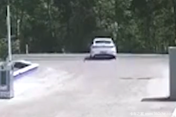

【卡车之家 原创】近日我们从网上看到了一段视频,视频中一辆装载风力发电机的牵引车在经过路口时货物掉落,导致风力发电机直接砸向了在路边等待左转的小轿车,事故直接导致小轿车内驾驶员当场死亡。
其实对于此次事故,网上的评论呈现了两种态势,一种说小轿车在左转时位置过于靠前,所以货物才砸到了它。
半挂过路口货物掉砸中小车致人死亡 这件事你们怎么看?
而另一种舆论则表示是半挂车上的风力发电机未做到货物捆扎牢固,导致货物掉落因而造成此次恶性交通事故的发生。
其实站在客观的角度上来看双方都有责任,咱们先来说小车的问题,通过视频能够看出小车在经过路口时采取了避让,但通过事故后现场视频能够看出,小车车头已经占据了右侧车道。
如果事故中小车能够在路口内等待半挂车正常通过,即使货物掉落可能也不会砸到小车,所以这里推测小车可能存在一定侥幸心理。
而且如果半挂车辆正常行驶,可能车上的货物也不会掉落,这里推测可能是小车占据了右侧半挂车通行车道,因此半挂车向左打方向避让,导致货物向右侧滑落,砸在小车身上。
以上是此次事故中,小轿车引发事故的原因推测。
再来看半挂车,咱们首先分析一下货物掉落的原因,首先与货物捆扎不牢固有直接关系,如果货物捆扎牢固可能这场悲剧也就能避免,当然这只是其中一个原因。
咱们再来看第二个原因,通过视频能够看出,运输风力发电机的挂车为一辆仓栅式挂车,严格意义上讲,风力发电机应由运输设备的平板车进行装载运输,这是因为平板车中心更低,捆扎以及固定锚点也相对较多,如果这次事故中运输风力发电机的是一辆专门运输设备的平板车可能事故也能避免。
