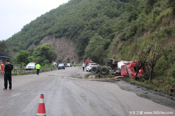

在3车相撞,2台半挂起火,3人死亡事故发生后(3车相撞 长下坡路段为啥总是悲剧不断?),不到1月时间,本路段又发生两起半挂车因制动热衰退造成的交通事故。
其中一起造成车上两人,一死一伤,而另一起破天荒的只是车毁,车上两人只是受轻伤。
同样路段,同样都是半挂车发生热衰退,后果却是截然不同。事后向只受轻伤的驾驶员了解事故发生的经过,我得出的结论是,驾驶员在热衰退事故中的判断、决策、行动,决定着卡友的生死。

首先从3车相撞,2台半挂起火,3人死亡这起事故说起。本起事故A车驾驶员,年过5旬,驾驶经历丰富,在途径2号点(测速杆)时的车速为79公里/小时,在此之前已经发现车辆制动有问题,没有立即采取措施,而是和车上同车人交流。
猜测前边路况可能会转好,想保住车。到达3号段时,车速已经高达84公里/小时,车完全失控,最后酿成惨剧。最终是车也没保住还害死3人,也把自己送进大牢。

果断把车向右急打方向,先让挂车向左侧翻着地,挂车与地面和山体刮擦后,消耗一部分动能,这样牵引车倒地后,驾驶室受到的冲撞力会减小很多,最终是在3号段实现停车,结果车损毁严重,车上两人无伤大碍。
