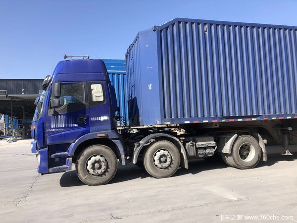

这款车型采用的6x2牵引车+3轴挂车配置,对于这类以轻质抛货为主的车辆来讲车货总重不会超过46吨,倒是不会出现超载问题。
超大厢体宛如行走的“大船”,为多拉货快递车改装也是拼了
从细节方面可以看出这款的挂车采用了前探设计,与冷链物流运输车辆使用的1m前探设计相比,其整体延伸宽度近1.8m。
货箱拐角采用了平面侧棱设计,为的提高牵引车更大的转弯角度,如果采用直棱设计行车安全无法得到保障。另外货箱顶部采用倾斜面设计,为了使车辆在行驶过程中降低风阻系数。
