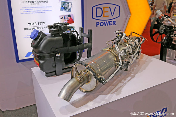

当前满足国五排放标准所应用的技术路线为发动机电控共轨+SCR(选择性催化还原技术),而满足国六排放标准所应用的技术路线就比较复杂了,它采用的是发动机电控共轨+EGR(废气再循环系统)+DOC(柴油氧化催化器)+DPF(柴油颗粒物捕捉器)+SCR(选择性催化还原技术),而这个整套的技术路线也就组成了我们在车辆上常见的尾气后处理系统。
国六车型问题频出 如何高效保养国六车型成卡友最大心结
除外为了满足国六排放标准,也有部分厂家没有使用EGR(废气再循环系统)装置,而是使用了DOC(柴油氧化催化器)+DPF(柴油颗粒物捕捉器)+高效SCR(选择性催化还原技术)的技术路线,例如康明斯和潍柴。
EGR(废气再循环系统)装置是在发动机排气管上安装排气再循环装置,它会“选择”部分尾气,经过冷却、过滤等再次进入发动机燃烧,主要作用是控制原排中的氮氧化合物含量。
尾气到达排气口后首先进入DOC(柴油氧化催化器)装置,它的作用就是氧化发动机高温燃烧时产生的碳氢化合物和一氧化碳。DOC装置一般以金属或陶瓷作为催化剂的载体,当柴油机尾气通过催化剂时,碳氢化合物、一氧化碳等在较低的温度下可以很快地与尾气中的氧气进行化学反应,生成无污染的水和二氧化碳。
随即接下来这一部分尾气会进入DPF(柴油颗粒物捕捉器)装置,它的作用主要是拦截尾气中遗留的颗粒物,或者说DPF就是一个空气过滤器,用来捕捉尾气中的颗粒物。
最后这部分经过重重净化的尾气会进入到SCR(选择性催化还原技术)装置,它通过喷射尿素溶液,进一步控制住尾气中的氮氧化合物含量以及检测尾气是否达标,如果检测达标了,尾气就可以顺利排出了。
