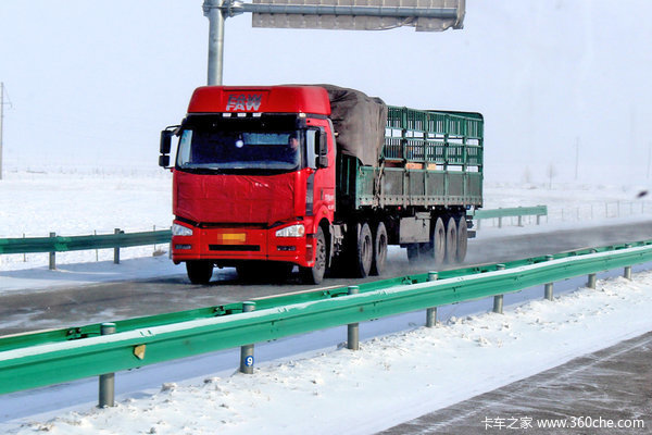

车辆在冬季前往北方,最先关注的就是车辆柴油标号,因为南方地区车辆多加注10#、0#柴油,而目前北方地区气温普遍都在0℃以下,更别说在寒潮到来之后,温度更是直线下降,在东北地区零下20-30℃也只是平常温度,0#柴油在此种气温下是肯定会被冻住的,所以此时车辆必须提前加注-20#甚至是-35#柴油。
