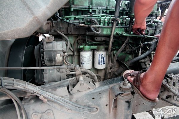

首先,我们还是一起聊聊关于车辆自身的检查保养方面。过去,在车辆保养中,机油在寒冷地区的适应性最容易被我们所忽略。温度的过低会影响机油的粘度,让机油变得更加粘稠,车辆停放一夜之后,这种情况会变得更为严重,导致发动机启动困难。
如果冬季长期需要出没于寒冷地区,那么则需要考虑更换粘度更低的机油。当然,现在一部分卡车配备了机油预热系统,选择合适的机油配置更好的装备自然是锦上添花。
冬天开车稳住别浪! 这些细节都是关键 没有后悔药可买
对于柴油的选择也十分重要,北方地区的气温普遍在0°C以下,一般常规标号柴油在这种气温下肯定会凝结,那么这个时候如果长期跑这些地区的卡友一定要选择低标号的柴油,可尽可能的避免发生凝结的情况。
因为金属疲劳及冬季金属易脆的特性,行驶在路况比较差的路段时,底盘可能发生磕碰而导致发动机油底壳、变速箱油底壳、油箱等位置形成破损从而影响运输效率和行车安全,所以在每次驻车后或是行车前都应该及时对底盘进行检查及维护。当然,必要的底盘检查是随时都需要进行的,这也是一个职业司机应该具备的基本操作。

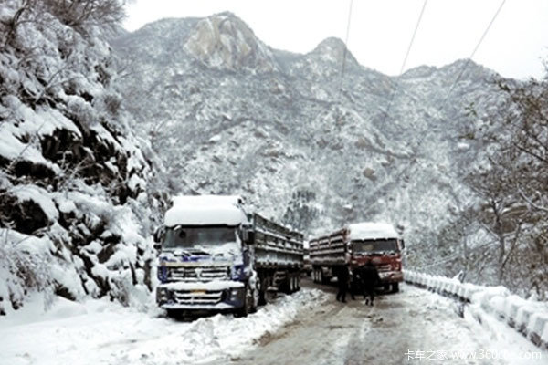

随车工具上的储备也要相对注意,要注意灭火器、防滑链、工业盐、铁铲和三脚木等物品要随车携带好,尤其是防滑链,常跑国道的卡友们一定知道,在上山过程中,冬季随着海拔的增加往往是天上下雪、路面结冰,防滑链是必不可少的东西,如果是遗忘或是没装,可能爬坡之类的就更难了,尤其是单驱车型跑国道。

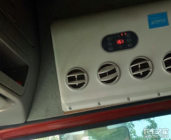

不少车型现在均提供驻车暖风的设定,不少卡友为这个配置连连点赞,在冬季的车厢中休息中,驻车暖风能让各位卡友感受到像家一般的温暖。而在使用过程中要提醒各位卡友,驻车暖风在使用方面其实也要尤其的注意。
在2019年沸沸扬扬的“小辉辉夫妇进藏逝世”事件中可以得知,开启驻车暖风的驾驶舱内,一定要注意保持空气的流通,切记不要让驾驶舱形成密闭的空间,进而缺氧导致意外发生,适当开启一点车窗和天窗都可以很好的规避这个问题。
由于驻车空调的加入,整车的电路系统也是需要注意的版块,冬季来临后,大多数随车电瓶的电量大打折扣,低温会导致电瓶的活性降低。因此,如果平时就启动不太正常的卡友要及时更换电瓶,保证点火顺利。
