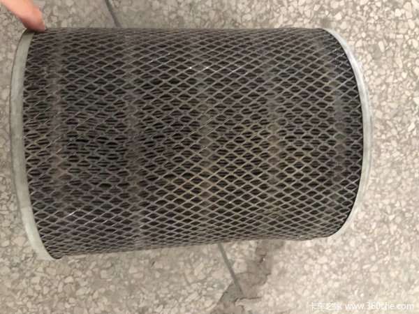

这几个卡车“清道夫”一定要善待 谨防赔了夫人又折兵有明显使用痕迹的空滤↑
空滤的作用就是保证发动机的进气量和进气质量,过滤掉空气中的粉尘等杂质,让发动机可以更安全高效地工作,同时好的空滤也能保证发动机的气门、增压器、四配套的寿命。
而太脏的空气滤清会没办法保证进气质量,会引起气门磨损,导致气门间隙过大,发动机异响;进气系统太脏的话会导致发动机四配套磨损,严重的情况下会导致活塞环卡涩、发动机烧机油、冒黑烟。
别看这么一个小小的空气滤芯,它的构造和选择可是有着很大的学问。原厂与副厂的空气滤芯在价格上相差1倍甚至数倍,副厂的空气滤芯有的只是几十块钱而已,而原厂的空气滤芯价格高达一百甚至更贵。
副厂与原厂的差别在哪?首先是重量,原厂的重量要比副厂来得更重(一倍以上),最主要贵就贵在过滤纸的质量上,原厂空气滤芯的过滤纸表面更加光滑,进气更顺畅,过滤的效果更好,并且原厂的空气滤芯寿命更长,(以轻卡为例,10000公里吹一次,20000公里的时候更换空气滤芯),而副厂的空气滤芯大概在5000公里的时候就需要更换了,因为其已经不能起到一个很好的过滤效果。超过周期更换的话则会造成更大的损失。
