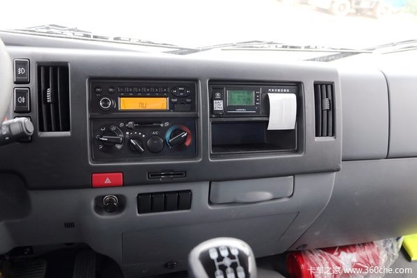

1.记录仪设备故障:例如北斗导航设备天线松脱、天线损坏、设备模块损坏或设备没电等问题都会导致掉线,需要卡友们经常留意检查设备;
2.运营商信号差:这种情况很好理解,就像我们的手机在信号不好的地方连不上网一样,在信号太差的地段北斗设备运营商无法收到信号,也会导致掉线;
3.设备欠费未在服务中:这种情况是说设备所属SIM卡欠费,同样会导致北斗导航系统掉线,欠费后缴费即可。
稍不注意可能就罚5千!北斗终端掉线后怎么办
为了避免北斗设备掉线的意外情况,卡友们在发车前应检查好北斗设备是否在线,有没有断电等异常情况,做好事前预防。开车中途如果连续开车4小时设备还没按时给出提示,就得检查北斗系统是不是掉线了。
●  北斗终端掉线后怎么办
那么发现北斗系统掉线后应该怎么办呢?
1.检查SIM卡:看看卡是不是插紧了、有没有欠费等,没有欠费的情况下查看SIM卡状态是开机还是关机,如果是SIM卡开机状态设备不在线,可以发短信到设备看是否回复,如果有回复重新设置或重启即可。如果不回复需要联系售后到现场解决。如果SIM卡为关机状态,说明是外接电源脱落,同样需要联系售后到现场解决。
2.检查设备:SIM卡没问题的话需要查看设备状态,看看设备有没有断电,如果断电了可以重启试试,还无法恢复正常的话需要联系客服或售后、说明情况,让其查看设备电源接线情况;
3.检查设备是否定位:如果设备不定位,最可能的原因是定位天线松脱,检查紧固后如果还不能恢复正常,则有可能是天线损坏或设备模块损坏,需要更换新配件。
