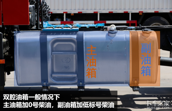

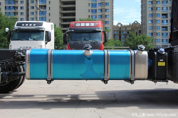

这时候卡友们可能需要一款双腔油箱来满足自己的需求,双腔油箱的结构其实很简单,就是将油箱分为两个不同的腔室,用于盛放不同标号的柴油,一般情况下,主油箱加注的是0号柴油,副油箱加注-10#、-35#等型号的柴油。
当我们在寒冷的情况下启动车辆时,因为-10#、-35#柴油很少发生挂蜡现象,所以先使用副油箱的燃油给发动机供油,当发动机中的冷却液将主油箱的柴油解冻之后,再通过转换阀切换至主油箱供油。

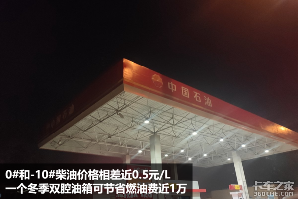

现在0号柴油的行情价大概是6.51元/L,-10#柴油的价格大概是7.01元/L,两种柴油的售价差了近0.5元,在这样的情况下,以一辆牵引车百公里油耗30L计算,一个月车辆如果运行2万公里,那么一个冬天下来,大概在燃油成本上可以给卡友节省近一万的燃油费用。

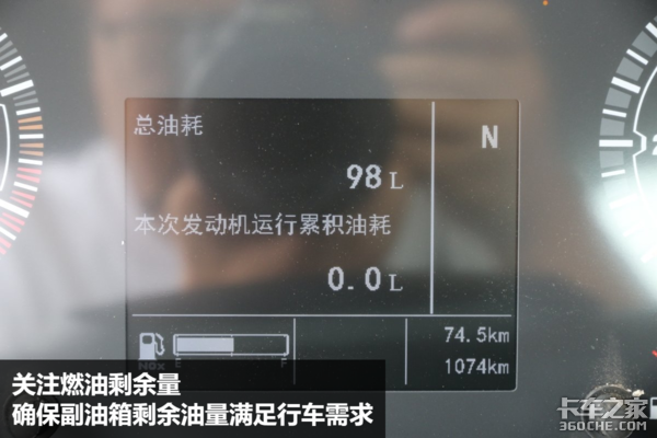

1、关注燃油剩余量 双腔油箱相当于两个独立的油腔,每个油箱内配备了独立的油量传感器,通过切换供油系统,在仪表上也能显示供油油箱的油量。一般情况下,副油箱的容积普遍偏小,所以在启动车辆之前要特别留意副油箱的燃油剩余油量,确定副油箱剩余油量是否能满足行车需求。

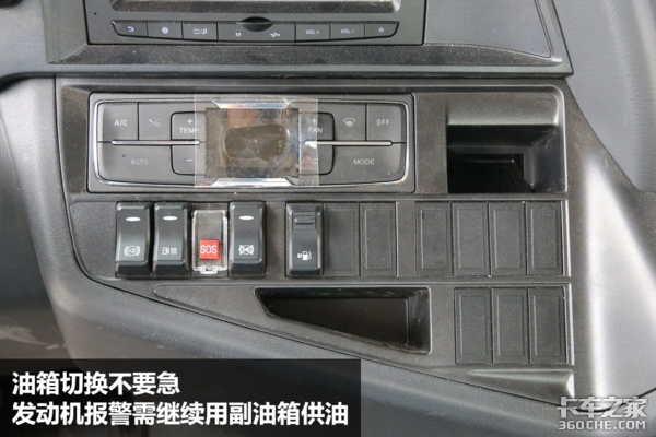

3、切换油箱不可急 当车辆启动之后,尤其是在极寒的情况下,要让副油箱供油时间变长,当主油箱的燃油完全解冻之后,再切换至主油箱供油。
在切换至主油箱后发现发动机报警或者是动力不足,则有可能是主油箱的柴油还存在挂蜡现象,需要切换至副油箱继续供油。
4、注意开关水阀 水阀用于控制主油箱内加热水路通断,在冬天的时候,水阀一般情况下要长置于开启状态,其余情况下可置于关闭状态。
