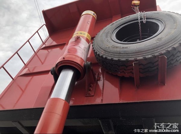

我们生活中俗称为“前顶自卸”的车辆,就是装配了前置式液压顶,常见于载重量大的车辆,这个采用大单油缸的自卸顶,从原理上来解释,车辆在相同的举升荷载时,由于杠杆原理的定律,前置式液压顶的举升位置靠前,由此它就与省力杠杆的原理扯上了关系。
《卡车小百科》扒一扒液压自卸顶的那些事 有哪些分类 你会保养吗
从承重力的方面来看,前置式液压顶的举升受力度小,货箱的顶座位置与车辆大梁底座位置所受的冲击力就减少了,不仅能够承受更大的重量,同时也保障了起顶的稳定性,使得车辆在恶劣路况时起顶卸货,货箱也能够保持一个较高的横向刚性。
不过前置液压顶也有不少设计缺陷,比如说它的油缸活塞行程长,对于卸货的场地高度有所限制,与常用规格的中置液压顶相比,车厢举升相同高度时,前置液压顶由于安装位置靠前,所以活塞长度比中置液压顶来的更长。
以及液压油管的长度受限,一般前置顶的液压油箱都是放置在驾驶室后面,也就是车厢前部,紧靠着前置液压顶放置,占据了车辆底盘的部分空间,许多山区道路运输的重载自卸车都需要安装水箱,一般设计的位置也是在前置液压顶的位置,二者就需要互相取舍,从设计的角度上来融合。
常见装配车型:前文提及了前置式液压顶一般都是载重量大的车辆才装配,对于公路运输车来说,车辆自重也是尤为重要,只不过前置式液压顶的设计自重大,它的支撑面为货箱的前板,如果追求轻量化的话,只能从减轻货箱边板、尾板的角度上下手。
为了配合前置式液压顶的组装,货箱前板都是用一块加厚铁板将液压顶固定点紧紧锁上,这可是支撑“杠杆原理”的主要支点,不可有一丝偷工减料,为了追求出色的液压能力,载重量在25-30吨及以上,常见的后八轮、前四后八、前四后四自卸车都比较多装配前顶自卸。
