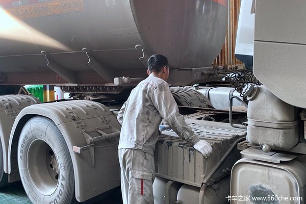

对于国六车型的保养,小编也专门来到了某服务站进行了解,该服务站维修师傅告诉我,国六车型最重要的就是燃油、尿素及机油,很多国六车型出问题都是这三种油液使用不恰当造成的。
货车七分保养三分修 国六发动机精贵 这些保养事项要了解
