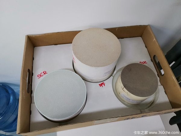

【卡车之家 原创】近日,小编在逛论坛的时候,发现有一位论坛的坛友发出了后处理拆解的视频。而国六车后处理堵塞,也确实是一个让很多卡友都头疼的问题。我们之前也做过不少关于后处理的问题,想了解详情的可以点击《专访陕汽:国六后处理没你想的那么娇贵》。但拆开后处理看看里面什么样,这是我们之前很少做的。所以今天,咱们就来就着这个视频来聊一聊。
根据坛友的描述显示,他视频里拆的应该是一辆DPF已经堵塞了的车辆的后处理。而其主要拆解的,就是卡车后处理的DPF。
DPF就是咱们常说的颗粒捕捉器,其主要作用就是捕捉国六车尾气中排放出的颗粒物质。而颗粒物质主要的组成成分,一部分是柴油燃烧产生的碳灰(主要是不充分燃烧),另一部分则是其他杂质(比如机油燃烧产生的灰分)。从视频中我们能够看出,坛友拆解的车辆后处理中的碳烟比较多,而造成堵塞的主要原因应该也是排不出去的碳烟。
在排气筒的排出面,筒壁上已经沾上了不少碳灰黑烟。用手简单抹一下之后,我们能够看到这位坛友的手上已经沾满了黑色的碳灰,而在坛友将后处理翻转过来之后,我们将会看到更多的碳灰。
DPF连接到发动机的输入端,我们能够看到其表面上已经糊满了烟灰碳粉。而经过手的涂抹之后,我们更能够看到鲜明的对比。表面尚且如此,估计这个DPF已经堵死了。当然,相较于比较严重的堵塞,这可能还是轻的。
