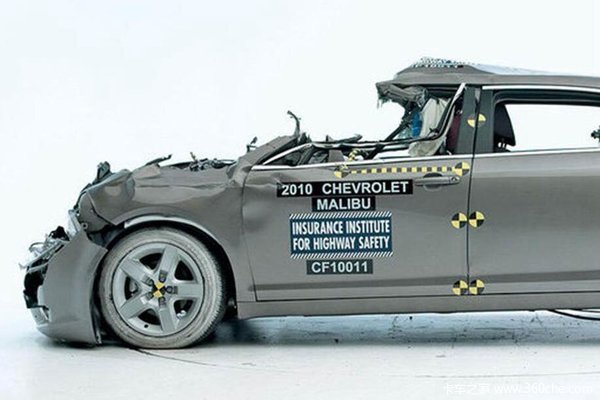

在此次事故中,小车追尾了半挂车的车尾,结果导致小车的A、B、C、D柱完全被切掉,车头完全钻入到挂车尾部,车顶被整块掀开,车上人员生死未卜。
形同虚设 卡车后防撞梁有几个真正合格?
形同虚设 卡车后防撞梁有几个真正合格?
同样的事情不至这一次,类似的追尾数不胜数。为什么小车追尾货车如此惨烈。原因从主观上分析,小车司机走神、疲劳驾驶,是导致事故的主要原因,从责任判定上来说,追尾也基本是后车的全责。
形同虚设 卡车后防撞梁有几个真正合格?很多卡友认为,小车司机操作不当
但从客观上分析,小车底盘矮。大车底盘高,不同高度的车身,导致发生碰撞时,两者的车身/大梁/防撞梁无法有效的接触、缓冲,导致小车成为吃亏的一方。
