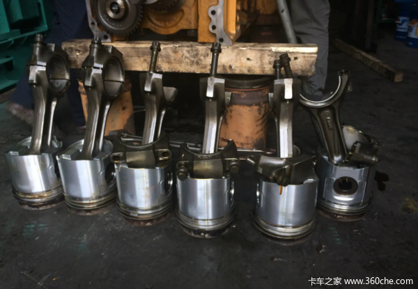

你们最想知道的一点!除了更防冻这个“好处”之外,当然还会带来副作用,柴油机的油泵以及喷油嘴和汽油机不一样,柴油机的油泵以及喷油嘴的运转需要柴油去做部分润滑,加了汽油之后,燃油就会把油泵以及喷油嘴进行“清洗”,从而让其失去润滑导致破坏,继而破坏柴油发动机!一支喷油器的价格想必你们都懂得...
