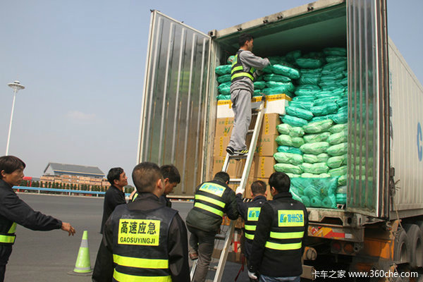

【卡车之家 原创】近期“车货总高度超4米不免绿通过路费”这一消息在卡友圈里传开了,许多卡友拉绿通熬着夜千里奔袭,却在下高速时被告知“车辆超高了”,根据文件规定要交高速费。这到底是怎么一回事呢?
●  为什么“车货高度超4米不免绿通”成为热点?
绿通车高超4米不免费 不换货厢的降高办法都有哪些?
据卡友反馈,今年以来,辽宁、河北、内蒙、河南、湖南等部分地区的高速都出台了新规定:绿通车车货总高度超过外廓尺寸最大限制不免绿通费。
其中冷藏挂车“中招”的最多,不少卡友都都是因为车辆“货厢顶部到地面距离超过4米”,因此交了一两千甚至更多的高速费。如果货主愿意补上还好说,要是这笔费用让卡友自掏腰包解决,那这趟基本等于白跑了。
