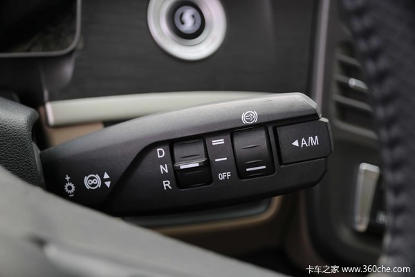

排气制动一般以手动开关起动,当我们卡友开启排气制动时,排气蝶阀会进行相应的关合工作(根据排气歧管内的压力大小来调节开度),使活塞在排气行程时受到气体的反压力,阻止发动机运转而产生制动作用,达到控制车速的目的。
