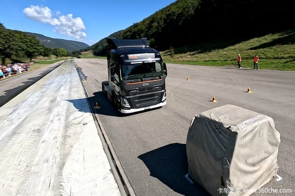

【卡车之家 原创】最近卡车圈最火爆的话题,一定少不了“强制标配AEBS”。
工信部发布的强制性国家标准《重型汽车自动紧急制动系统性能要求及试验方法》征求意见稿提出,标准建议于2028年1月1日起实施。简单说,AEBS也就是自动紧急制动系统,或将成为重卡的强制配置。
标配AEBS就万事大吉?我先泼盆冷水 它真不是“免死金牌”!
很多卡友一听“自动紧急制动”,第一反应是:以后是不是不用怕追尾了?前车急刹,行人横穿,一不留神,它都能帮我兜住?但我在这里不得不泼盆冷水:这个想法很危险!
AEBS当然是好东西,几十吨的重卡,一旦追尾,后果往往都是惨剧。如果有套系统能提前预警、帮忙减速,关键时刻可能真能救命。但它远不是“不撞车系统”,更不是“免死金牌”,我为什么会这么说呢?
