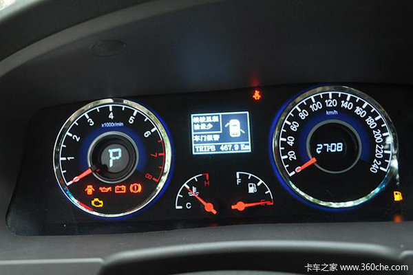

可能很多车主都有过类似的经历,在车辆行驶途中仪表盘上某个指示灯突然亮起,碰到这样的情况,这个时候不要着急,这并不意味着车辆本身一定出了什么大问题。那么,具体应该怎么办?
看灯辨问题 指示灯突然两起如何应对?
1.机油指示灯
车辆行驶途中,如果此灯突然亮起,并不意味着车辆的发动机出现故障,更多的原因则是因为机油缺少,以及发动机机油压力过低造成的。
解决方法:空档轰一下油门,如果在轰油门的同时,机油指示灯熄灭,那么问题就是机油压力过低的问题,并不影响驾驶,足够把车开到维修店,一般情况下只需要更换一下机油或者机油感应塞即可。
2.ABS指示灯
车辆行驶途中,如果此灯突然亮起,千万不要紧张,ABS指示灯亮起,我们可以轻踩一下制动(刹车)踏板,确认车辆是否还有制动能力,如果此时车辆还拥有制动能力,那么就是ABS系统出现故障。
解决方法:这样的情况并不会影响车辆的正常驾驶,正常道路上行驶并没有太大的问题,如果是雨雪天气,那么车辆则更容易发生侧滑。建议尽快前去维修店修理。
3.水温指示灯
车辆行驶途中,如果此灯突然亮起,证明车辆水箱温度过高,大部分都是由于电子扇故障引起的,也有一部分原因是缺少冷却液。此时不可继续行驶,应当停车进行检查。
解决方法:等车辆水箱温度恢复正常后,检查水箱是否缺少冷却液,如果缺少,可以添加一些冷却液或者清水即可。如果水箱冷却液并不缺少,那么很大程度上是电子扇故障引起,如果是这样,需要尽快到维修店进行修理。
4.驻车制动指示灯
驻车制动其实就是我们所说的手刹,如果此灯亮起,则表明手刹没有放下。
解决方法:只需将手刹放下即可,如果手刹放下,指示灯并未熄灭,可以反复进行几次,如若没有效果,则需要到维修店进行维修,大部分情况都是驻车制动指示灯开关的问题。
5.电瓶指示灯
如果此灯亮起,则证明车辆电瓶出现故障,此时万万不可熄火,如果熄火,很大程度上将无法再次启动。
解决方法:检查一下连接电瓶的两根电线是否牢固,也可以稍微转动一下,如果指示灯并未熄灭,则证明电瓶开始出现老化迹象,但是并不意味着需要立即更换,其实还可以使用一段时间。
6、发动机故障灯(比较重要)
发动机故障灯一旦亮起,意味着发动机参数已经发生了变化,如果不解决这个问题,发动机燃烧状态就始终调整不到正常状态。(这个还是比较严重的)
解决办法:首先检查水温表、机油压力报警灯。如果水温表和机油压力报警灯没有报警,那车子还是可以开的,但此时一定要注意控制车速,并及时开到维修站进行检查。
