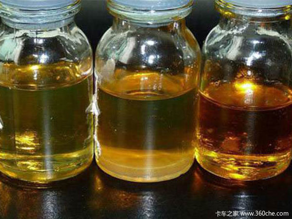

在润滑油的日常使用中,有些用户经常会发现油品中有可见的细小杂质和沉淀出现,也因此不少用户进一步会怀疑油品质量有问题。产生这一现象的原因是多方面的,有些对产品质量有影响,有一些对产品使用并无影响。先来和油油一起了解一下杂质和沉淀的定义:
