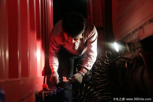

跟插接式接头不同,握手接头是专为牵引车和挂车气路连接设计的部件,而且有一点比较特别——接头都是一样的,不分公母。要知道,常见快接件都是分公母头的,包括插接式接头、七针电源接头、ABS接头等。
在连接的时候,公母头的接插件更容易识别是否安装到位,而握手接头则需要仔细对准安装,否则会连接不到位,甚至损坏橡胶垫圈。

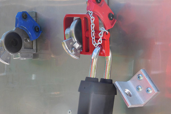

气路连接不可靠?握手阀的问题要先解决题外话:国外一些地区的挂车握手阀习惯上锁,广东也有其它防盗装置
