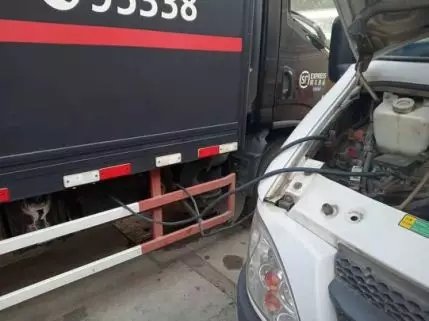

车辆现在仅依靠电瓶电维持启动状态。面对这样的情况,传统的找到配件再去救援显然会耽误宝贵的时间,车辆电瓶电一旦耗光,整车熄火只需要短短几分钟环境温度就会上升,疫苗的存活就将成问题。
熬夜18小时 漯河老站长创造奇迹:卓越保障顺丰冷运疫苗转运!
面对如此状态,豫鄂服务区决定 同时分双线开展救援,漯河卓越李站长带着服务动车,电瓶接线等装备火速出发,先去现场维持车辆电量,确保疫苗存活是首要任务;配件组织方面,由豫鄂服务区协调周边资源,就这样,极速救援开始。

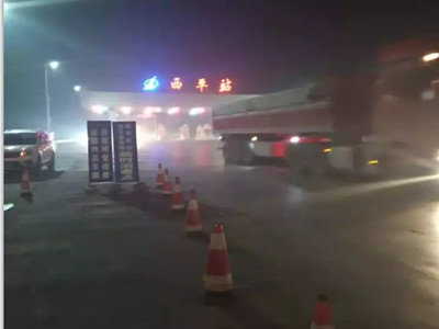

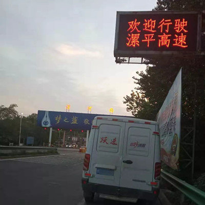

漯河卓越李站长马不停蹄开始出发,动车全速前进奔赴现场。给车辆充电一段时间后,经验丰富的李站长为了安全,指导用户驶离高速路段,至西平高速路口下的加油站继续对顺丰车保持充电。

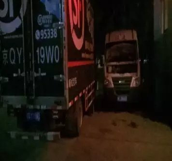

配件送到时已是夜里12点,漯河卓越站长迅速为用户安装好张紧轮与水泵皮带试车,发现还有隐性故障,该车电磁离合器也是损坏的,如果更换,需要拆卸水箱,拆卸水箱更换至少需要20~25分钟。
严峻的问题来了,因为冷运疫苗的特殊性,是不可能让车熄火哪怕3分钟的,拆卸水箱的维修方案因为特殊性是不能实现的。此时已是凌晨1点多,面对此状况,唯一办法就只有我们的服务动车继续怠速给故障车充电,直到用户的转运冷运车到,将疫苗拉走才行。

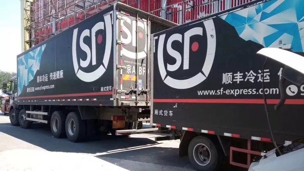

为了保障一车疫苗的存活,李站长毅然决定等待,一直到凌晨5点,了解转运车刚走重庆到离武汉还有100公里的地方,至少要到中午才能到,50多岁的李站早上需要吃药,但他不能离开故障车辆一步,服务动车要保持怠速才能维系故障车用电。于是就安排服务站的同事给他送药,也要保证顺丰冷运车的疫苗。
就这样,一直到下午14点18分,顺丰冷运的转接车终于成功到了西平,疫苗转接完毕以后,李站才长舒一口气,而他,已经坚持连续工作了18个小时。
