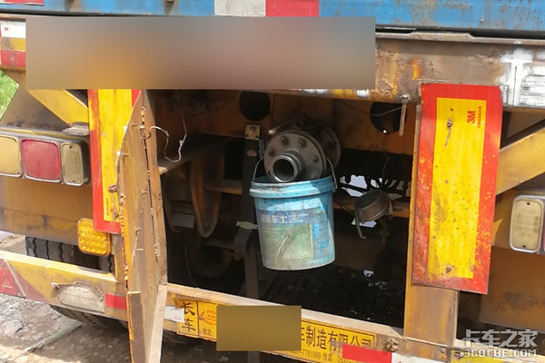

后方取(放)料阀

危险品的阀门取()料口,目前来看一般有后面和侧面两种安装方式,并没有明确的法规规定。从安全角度上来说,如果放在后面,车辆追尾容易对阀门取()料口造成损害,形成安全事故。
取(放)料阀门介绍
根据现在市场上常见的安装方式,有一种最为科学,即按照上述视频所示,将阀门放料口安装在罐体后方位两侧的位置,这样一方面可以避免后部车辆追尾对阀门取()料口造成损坏,一方面即便是侧方位发生事故也还有另一侧的阀门取()料口可以使用。
