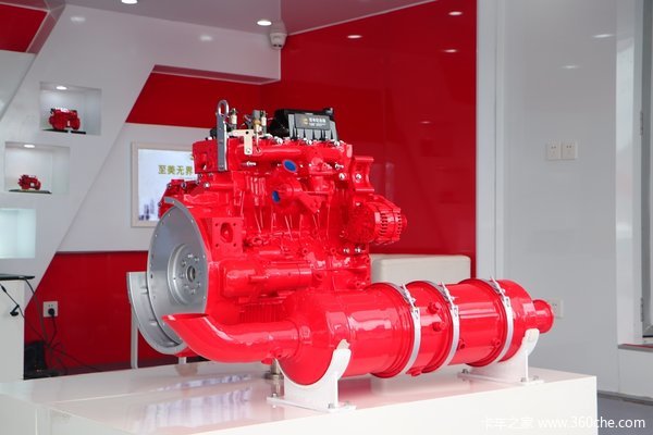

对比一下我们就能发现,国五国六车最大的差别就在于后处理上,国六的后处理系统要比国五复杂很多,在硬件上多出一套DOC+DPF+SCR装置,软件上多了热管理及再生控制功能。DOC(柴油机氧化催化剂)和SCR(选择性催化还原)均属于催化转换部分,用于加速尾气净化的化学反应,将尾气中的有害气体转化为无害气体,而最容易堵塞的DPF则是用于过滤尾气中的颗粒物从而减少尾气的PM数。
●  DPF是什么 DPF为什么会堵塞
DPF全称是柴油过滤器,就是安装在柴油发动机排放系统中的一个过滤装置,主要是通过过滤来降低排气中的碳烟颗粒物(PM),防止他们排入大气层造成环境污染。DPF的过滤能力非常强大,可以有效的捕捉排气中70%-90%的颗粒物,是净化柴油机颗粒物最有效的方法之一。
国六后处理经常堵 按照这些方法即可轻松解决
DPF主要是由多孔壁流式陶瓷材料制成,并在外表面覆盖了贵金属涂层,主要可以分为封装、卡箍、载体、衬垫等四个部分。作为一个过滤器,堵塞问题很难避免。当然,DPF可不仅仅只是一个颗粒过滤装置,它还相当于一个焚化炉,可以将捕捉到的颗粒物转化成气体。具体的来说就是DPF会根据颗粒物的累积程度进行再生,通过主动再生和被动再生的方式对捕捉到的颗粒物通过高温处理掉。
