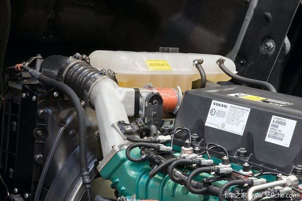

水箱是汽车冷却系统的主要部件,它主要通过冷却水在水套中吸收热量,再由水泵泵到散热器里将热量散去,最后再流回水套从而完成对发动机的降温,防止发动机过热。

那么水箱为什么会发热呢?主要原因主要有:
1、防冻液过少:这时候要注意检查是什么原因导致防冻液减少的,看看是不是哪里有裂缝导致防冻液渗漏的。
2、节温器损坏:节温器控制防冻液进行大循环还是小循环。正常情况下,发动机超过83°节温器打开,冷却水进行大循环,流经散热水箱,对发动机进行冷却作用,但如果节温器损坏就会造成发动机超过83°,冷却水无法散热,从而导致温度过高。
3、水箱结垢:有的卡友喜欢直接在水箱里加水来代替冷却液,这样做可能当时没有事,但久而久之就会造成水箱结垢堵塞冷却水的循环,从而导致水温上升。
4、发动机风扇故障:发动机降温是多渠道同时作用的,发动机风扇也是其中之一,如果发动机风扇故障,也会导致发动机温度无法下降,导致冷却液温度过高。
