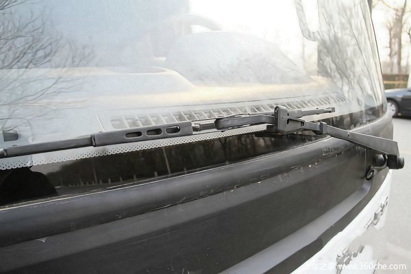

【卡车之家 原创】常常跑高速的卡友们可能都有这样的感觉,刚提新车的时候挡风玻璃特别干净,开起来视野非常清晰,但开了一段时间后就会发现前挡风逐渐变模糊了。如果只是普通的灰尘堆积那还可以通过雨刷器解决,但如果是出现了油膜,那雨刷器也无济于事了。
挡风玻璃上有油膜擦不干净?这些方法教你解决痼疾
挡风玻璃上出现油膜是卡友们最常见也比较难处理的一大问题,往往不知道啥时候前挡风玻璃上就出现了一块模糊的区域。这时候要是再用雨刷器扫一扫那整个前挡风都会变花,非常难处理。
