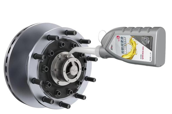

和传统脂润滑轮毂需要定期拆卸保养不同,康迈Preset®轮毂采用轴承预调整技术、齿轮油润滑、可视化端盖设计,无需定期拆卸保养维护。我们一直强调的是定期检查,可以通过目视或简单设备检查来确保轮毂正常运行。
康迈轮毂:50万公里免维护,绝不是噱头
对于常规用车工况,建议日常行车前通过透明视窗目视检查一下前轮毂润滑油状态,后轮毂可以在其他产品进站保养时顺带检查一下。通过注油孔(塞)可快速确认润滑油状态,如果没有异常就可以不用更换,润滑油液位下降可以通过注油孔补充。
康迈轮毂:50万公里免维护,绝不是噱头
当然,如果用户端条件允许,为了保证轴承系统随时处于最佳润滑状态,我们一般建议后轮毂在车辆首保时随主减齿轮油一同更换,之后随主减速器齿轮油一起定期更换。
我们重点提示的是,所有的检查和更换润滑油无需扒轮,可以快速完成油品更换,让用户省心省钱一直是康迈的目的。如果您有更多的问题或需要更详细的咨询,欢迎随时联系我们,康迈的专业人员将为您提供贴心周到的服务。
