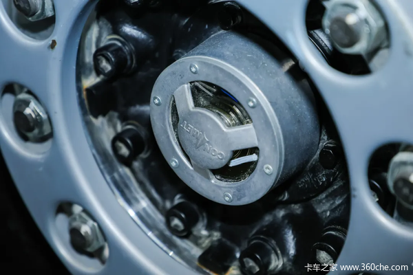

康迈免维护轮端无需定期进站维护保养,但免维护不等于免检查。通常情况下,轮端发生安全事故之前,会以漏油作为预警信号。为了提前排除隐患,用户需日常或定期自行检查轮端润滑油状态和油封状态。如果发现油位低于下限,也无需停车等待救援,可去附近服务站补充油液即可。
汛期防洪安全行 康迈给你满满安全感!
对于前桥轮端,可通过端盖透明视窗检查润滑油油位与油品状态。
第一步,正常润滑油的油位应在视窗上下刻度线之间,油位若高于上刻度线,应放掉高出部分的油液。油位若低于下刻度线,在检查轮端无漏油的前提下需补充油液。
第二步,正常油品呈深色,如果出现乳化发白或者内含金属杂质,则需要更换润滑油。
对于后桥轮端,可在车辆进站更换主减油或者维护制动系统时,打开注油塞进行润滑油的检查。
对于轮端油封,主要是观察轮辋上有没有润滑油泄漏的痕迹。如果行车中途发现油封漏油,也无需立即停车处理,待完成此次运营后,到就近的服务站更换油封即可。
