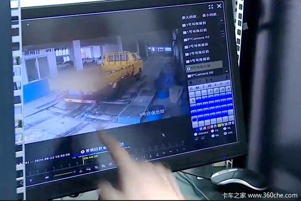

辽宁某地的环保执法部门发现,一家检测机构提交了高达13000条一致的OBD编码数据,这在懂行的人看来简直是离谱至极。
车检站里有“猫腻”!合格的非说不合格 这事你遇到过吗?
OBD也就是“车载自动诊断系统”,OBD系统可以从发动机的运行状况监控汽车尾气是否超标,一旦超标,会马上发出警示。按规定,车辆年检时必须进行“排放检测”,以确保排放的气体达到环保要求。排放检测首先就要读取OBD的数据,OBD检测通过后,才能对尾气采样检测。
OBD设备在读取车辆数据时,会显示一个编码,通常只有同一型号同一批次的车辆OBD编码才会显示一致。然而,这家检测站的数据中,有13000多条编码完全一致,也就是要有大量同一型号同一批次的车辆来这家机动车检测站做检测,这显然不可能。环保部门工作人员初步判断,检测站使用了OBD作弊设备。
经过调查发现,该监测站使用了“OBD作弊器”,用作弊器来代替车辆的行车电脑,把检测数据的接口接入到OBD作弊器上生成虚假数据,向检测系统上传伪造的合格数据。监测站用一台OBD作弊器代替了大量受检车辆,帮他们来通过检测,所以也就产生了13000多条一致编码。
