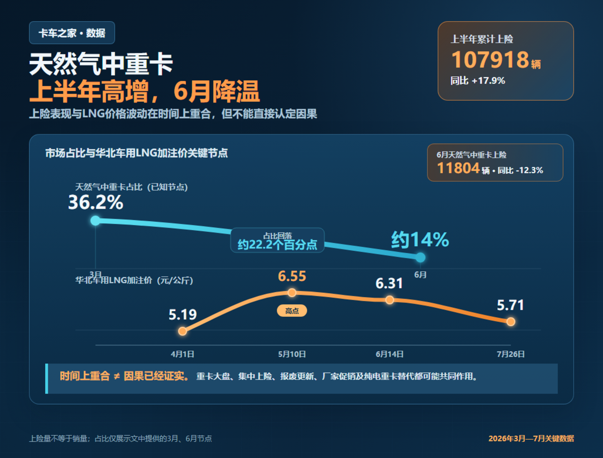

市场分化:6月回落不能只由气价解释
2026年上半年,天然气中重卡累计上险107918辆,同比增长17.9%;但6月上险量降至11804辆,同比下降12.3%。
在中重卡上险量中的占比,也从3月的36.2%回落至约14%。
同期,车用LNG价格经历明显波动。华北车用LNG加注价格从4月1日的5.19元/公斤,上涨至5月10日的6.55元。
6月14日仍为6.31元,到7月26日才回落至5.71元。
销量回落与气价上涨在时间上重合,但不能就此认定因果。重卡大盘变化、集中上险、报废更新、厂家促销以及纯电重卡对固定短途场景的替代,都可能影响天然气车型占比。
气价是重要变量,却不是唯一解释。

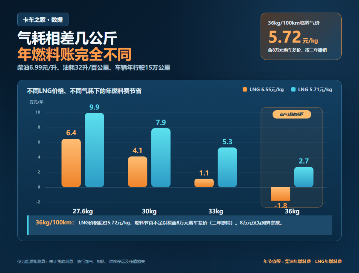

临界气价:气耗相差几公斤,结果完全不同
为观察成本敏感性,假设柴油价格为6.99元/升,柴油车百公里油耗32升,车辆年行驶15万公里。
LNG车分别按照百公里气耗27.6公斤、30公斤、33公斤和36公斤计算。
当LNG价格达到6.55元/公斤时,四档气耗对应的年燃料费节省约为6.4万元、4.1万元、1.1万元和负1.8万元。
百公里气耗达到36公斤后,单看燃料费已经高于柴油车。
当LNG价格回落至5.71元/公斤时,四档气耗对应的年燃料费节省约为9.9万元、7.9万元、5.3万元和2.7万元。
低气耗车辆重新获得较为明显的优势,高气耗车辆的成本空间依然有限。
气价涨到多少,LNG重卡的经济账会失效?
这仍然只是一笔能源账。假设相近配置的LNG车比柴油车贵8万元,并按三年摊销,百公里气耗36公斤的车辆,临界气价约为5.72元/公斤。
超过这一价格,燃料节省就不足以覆盖购车差价。
其中,8万元仅是测算参数,并非市场平均差价。若再计入贷款利息、绕行加气、排队时间、维修停运和残值损失,实际临界气价还会更低。
