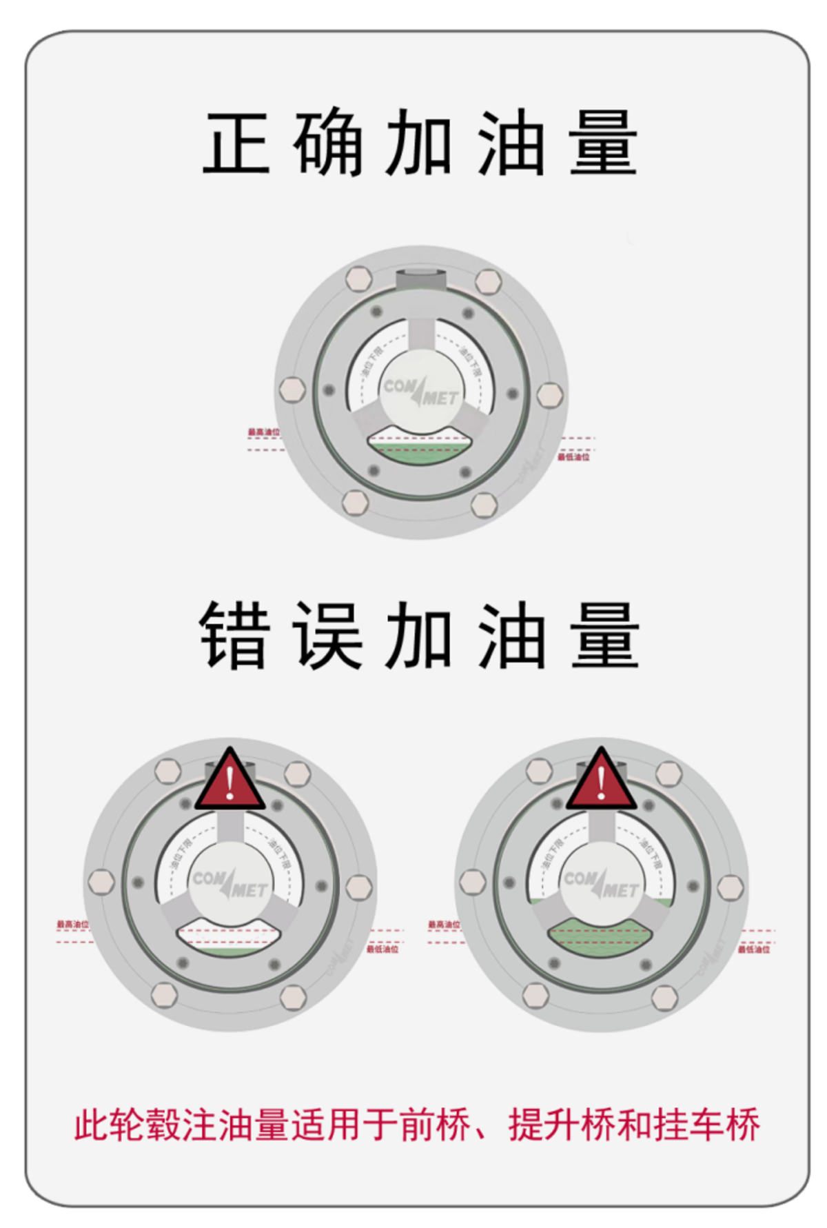

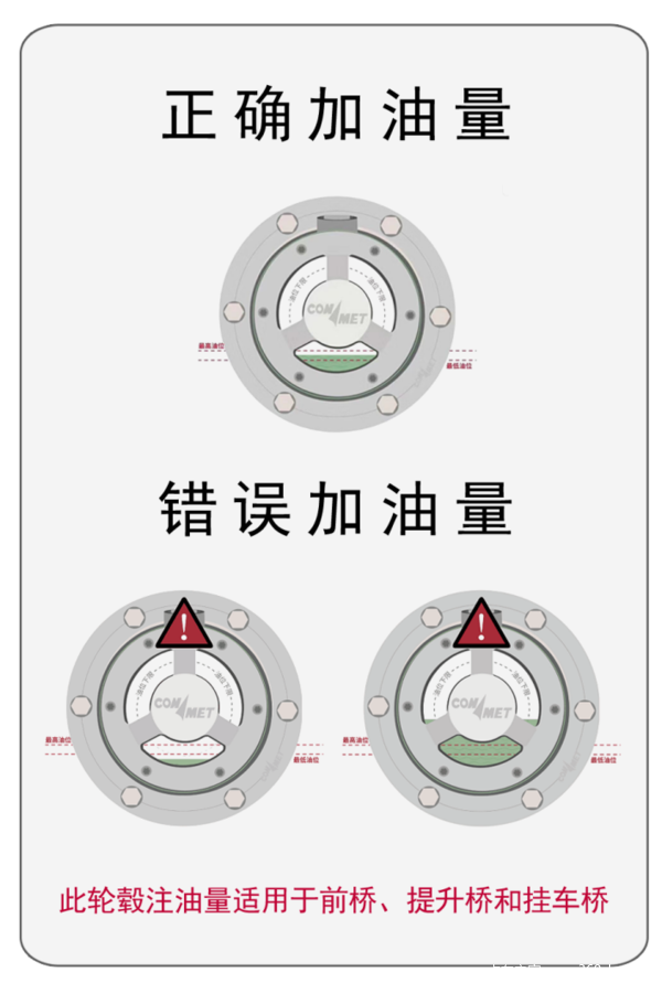

一、加多少油?看视窗刻度线
康迈轮毂有个透明视窗,油位在哪里,一目了然。但日常补油和拆装后加油是两种不同情况,油量不一样。
日常补油是指不拆轮端、检查发现油位偏低需要补充的情况,依据刻度线进行补充即可。拆装后加油是指轮毂因更换轴承或油封等零部件被拆过、重新装配时整个腔体是空的,这时前桥需要加350-500ml,后桥加900-1000ml,挂车桥加750-950ml。
不管加多少,最终标准只有一个------加到油位落在视窗最高刻度和最低刻度之间。高于上限会渗油,低于下限润滑不够。加完务必看一眼视窗确认,别加完就走。康迈轮毂加油换油官方标准正确加油量
