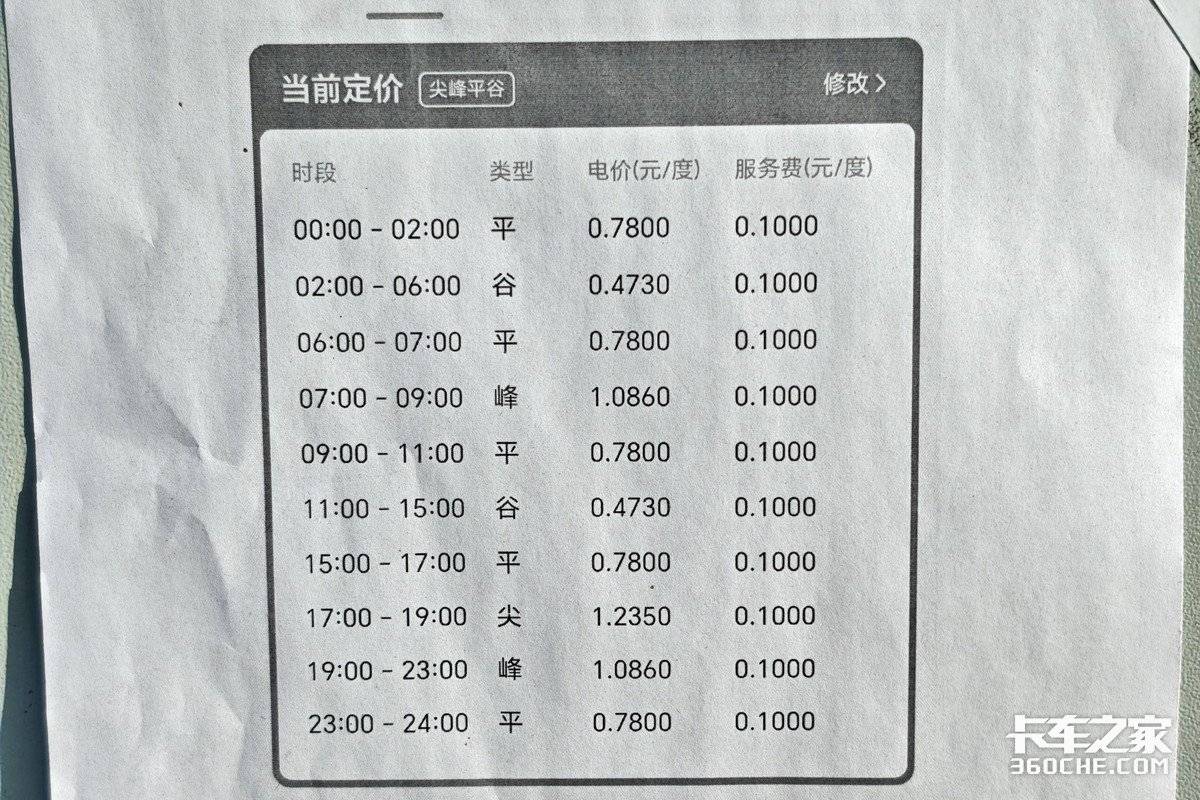

【卡车之家 原创】如果你正准备卖掉油车、换台电车,先别急着交定金。除了首付和月供,再拿出常跑的路线,标出能给重卡充电的地方,看看自己通常几点到、每度电多少钱。
每度电贵5毛 一年多花6.6万:玩转电动重卡你得先会充便宜电!
这张图如果画不明白,销售嘴里“每公里省几毛”的账,就还没落到你身上。
同样一年跑12万公里,平均电价每度贵5毛,年电费就可能多出6.6万元。别人靠电车省钱,自己却只换来一份更大的月供,差别可能从充电这一步就开始了。

更要紧的是,年平均电价必须按充电量加权。假设一半电量以0.7元充入,另一半以1.2元充入,平均就是0.95元,年电费约12.54万元,比全用0.7元的电多3.3万元。
只展示最便宜时段的价格,却拿它计算全年收益,省下来的钱就有一部分只存在于计算器里,这点大家要特别注意。

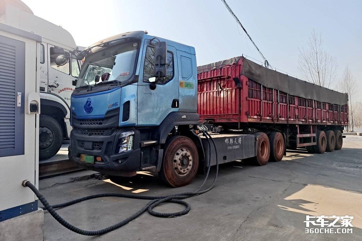

我们看电动化,不能只看车和桩,还得看装卸、发车与充电能否接得上。卸货时顺便补电,和卸完货再绕去找站,单价相同,实际成本也不同。

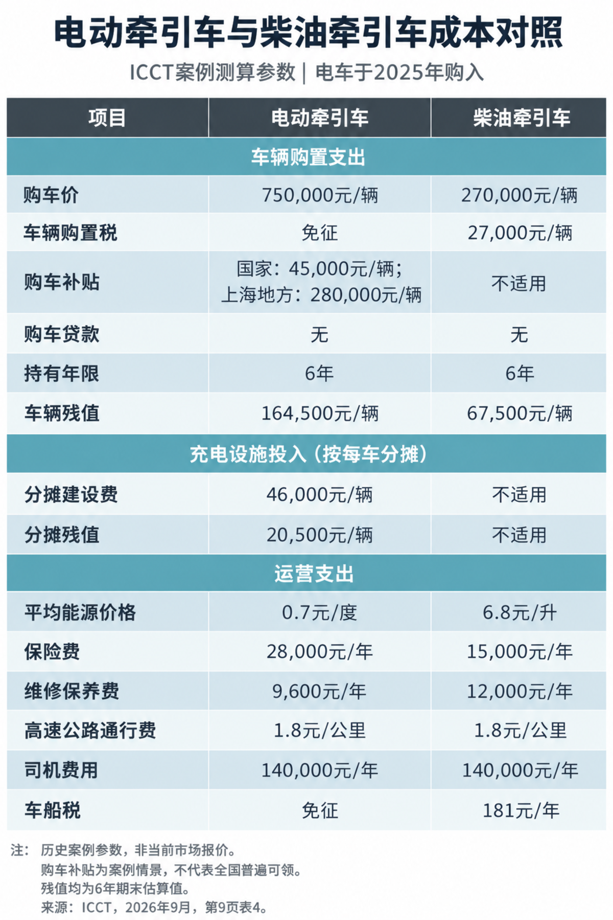

ICCT报告中研究的案例,车辆平均单程约350公里,通常一天跑一个单程,第二天清晨返程。两端转运中心都有自建充电设施,途中无需补电,充电可以纳入固定作业安排。
这套条件也有成本:一个场站4台360千瓦充电桩安装约26万元,供电线缆等约20万元,合计46万元,计划服务10辆电车,分摊到每辆是4.6万元。
大车队有固定线路,能靠多车分摊设施投入。散户如果回程货不固定,下一趟目的地随时变化,便宜电就更难提前锁定。买了同款车,不代表同时买到了同一套运营条件。

算电车账,最容易踩的坑莫过于:一是拿报告里的车价当今天的价,二是拿理想电价当作自己的价。
要注意的是,ICCT的报告里,购车价格与今天已发生了不小的变化,当年这款电车属于高价产品,600度电动牵引车的典型价格约75万元。今天买车,补贴多少、利息怎么算、电池是买还是租,都应当一样一样按照自己的实际情况,重新计算。
这笔账的启发是:车价变化会改变回本周期,长期电价同样会。前者在签合同时基本确定,后者却贯穿运营。购车时优惠几万元值得争取,充电每年多花几万元,同样不能稀里糊涂接受。

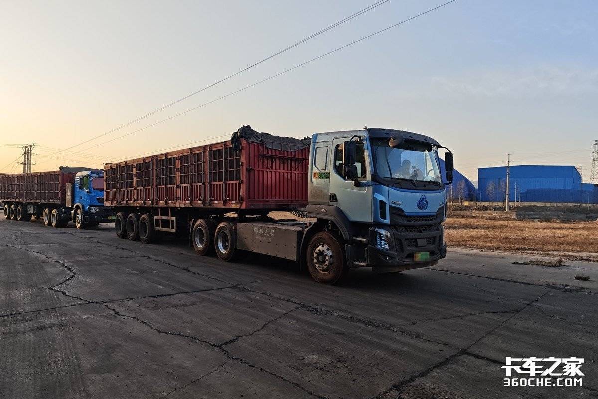

电耗也得用自己的货来算。ICCT的报告中,车货总重由30吨增加到40多吨,电耗从百公里约100度升至140度。按后者粗算,同样12万公里,每度贵5毛,年增支将达到8.4万元。
