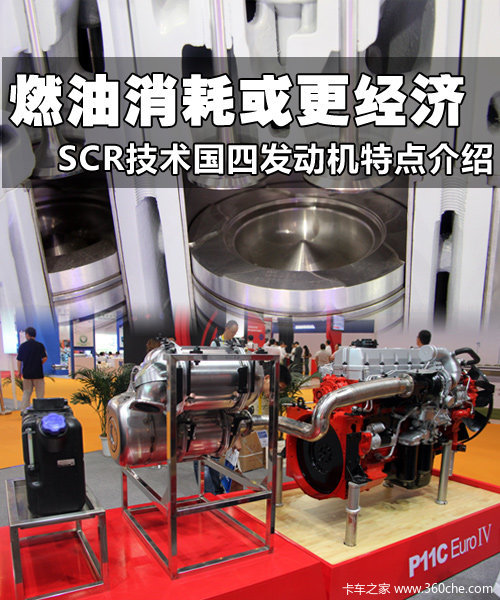

【卡车之家 原创】随着坏境问题的日趋严重,国四排放标准在各地开始逐渐执行,重型车方面,目前国内达到国四标准的常用的技术为SCR技术,那么SCR技术仅仅只是加装了一套尿素喷射系统吗,它和国三发动机又有着那些区别呢?
SCR技术的发动机特点
由于柴油机采用稀混燃烧方式,氧气过量,所以尾气中的CO、HC比汽油机少的多,NOx和颗粒物PM则比汽油机要多,因此柴油机的主要控制对象是NOx和颗粒物PM。国4的排放限值NOx从5.0降至3.5、 PM从1.0降至0.02(单位:g/kwh)。我们简单介绍下SCR技术发动机的特点。
