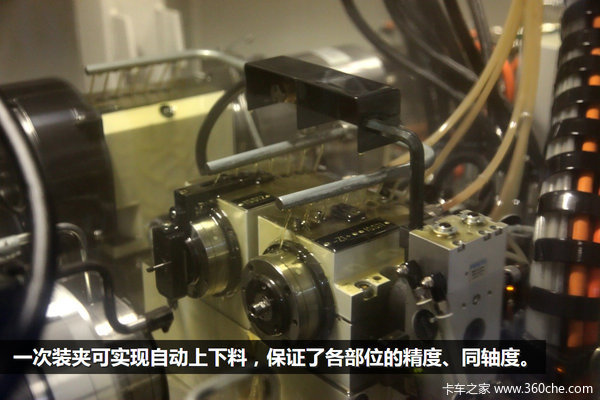

我们这里看到的是德国产数控高精度中孔座面磨床。用来加工针阀体的中孔、座面、大端面。
共轨喷油嘴怎么做成的
一次装夹可实现自动上下料,保证了各部位的精度、同轴度。另外大端面精磨后呈内凹型,有利于装配和与喷油器主体的密封。
