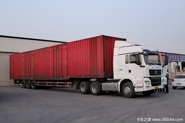

卡车之家编辑跟随物流车队凌晨出发,开始了从北京到沈阳的行程。车上有司机、驾驶培训师和卡车之家编辑三人。

车型重汽C7H
驱动方式6x2
发动机MC11 440马力
变速箱ZF16
后桥速比3.36
总重55
制表360che.com卡车之家
司机的座驾是一辆重汽窄体版C7H 6x2牵引车,搭载MC11发动机,最大输出440马力,配备ZF16档变速箱,有超速档,后桥为3.36速比。整车为9气囊悬挂,总重55吨。
