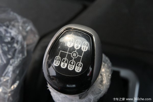

我们所说的直接挡和超速挡与挡位的多少并没有直接关系,超速挡与直接挡只是变速箱传动比的不同。直接挡变速器是指最高挡传动比为1的变速器,超速挡变速器是指最高挡传动比小于1的变速器。超速挡变速器简称为OD,直接挡变速器简称为DD,以后看见有人说OD/DD就不会陌生了。
区别超速挡和直接挡
我们一般说的6挡变速箱或者12挡、16挡变速箱指的是变速箱拥有6/12/16个前进挡。轻卡的挡位数比较少一般为5挡或者6挡,常在城市里跑的轻卡挡位少减轻驾驶员的劳动强度,也能使得提速更快,适应城区走走停停的环境。变速器挡位少,相对各挡位之间的极差相对较大,如果是较低转速大扭矩的发动机配合较小的主减速比后桥,就会产生部分挡位需要高转速换挡的现象,给驾驶员的换挡操作带来困难,所以重卡多配置8挡以上挡位的变速器。
