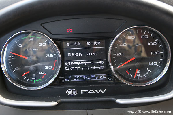

黄师傅的这台解放J6装配的是锡柴6DM2电控发动机,11升排量420马力,驾驶室内的仪表能显示出发动机的瞬时油耗,启动发动机后发动机转速稳定在650转左右,油耗显示为每小时2升,但是电子仪表都有一些误差,最终的数据还要看我们的实验结果。
测试时间为一个小时整,到时间后我们立即关闭了发动机,此时油桶内的柴油相比刚开始测试的时候下降了大约一半左右,但这只是目测,最终的精确结果需要通过称重来测量。
