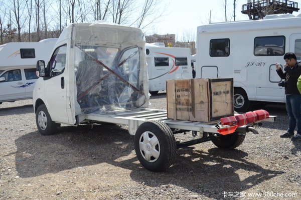

【卡车之家 原创】2016年3月24日,在北京房山房车博览中心举办的第12届中国(北京)国际房车露营展览会。经过十一届的发展,中国(北京)国际房车露营展览会已成为国内外公认的亚洲极具权威的房车博览会。
在展会的一个僻静角落,我们发现了一辆“敞篷版”的面包车,其实它是一辆与众不同的二类底盘。
敞篷面包车 全面解读东风御风二类底盘
东风御风车型实拍图
● 二类底盘怎么了? 它没大梁!
二类底盘我们都很熟悉,载货车拆掉货箱就是二类底盘,为什么说这辆二类底盘与众不同呢,因为这是一款采用承载式车身的二类底盘。
