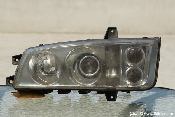

其实大部分脏污的原车大灯总成都是可以进行清洗修复的,今天我就来给大家翻新一款解放奥威车型的大灯。这两只大灯经过了多年使用,亮度已经下降的非常厉害,灯罩已经呈现出发黑的颜色。
老眼昏花亮度低 陈年奥威大灯拆解翻新
仔细看灯罩的内部,能明显看到泥水侵入留下的的痕迹,这也从侧面证明这个大灯之前的使用环境非常恶劣,不过没关系,我能让它焕发青春。
老眼昏花亮度低 陈年奥威大灯拆解翻新
