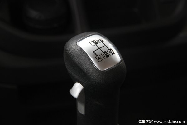

相信大家看了视频之后,应该对这款变速箱有了一定的了解。岱摩斯16挡变速箱采用欧洲比较流行的3段式结构,由一个2挡的插分挡前副箱、一个4挡主箱和一个2挡的后副箱组成。采用单H操作,有2个气控预选阀控制前置插分挡和后副箱。
让新手不再懵逼 岱摩斯变速箱操作演示
岱摩斯的挡杆上有2个预选阀,前面的预选阀就是大家俗称的高低挡开关,侧面的预选阀则是半档开关。
让新手不再懵逼 岱摩斯变速箱操作演示
岱摩斯16档变速箱示意图
比如说,在操作的时候,首先你可以把它当成一个8挡变速器,高低档开关处于向下位置时,半档开关切换控制1-8档。高低档开关处于向上位置时,半档开关控制9-16档。
让新手不再懵逼 岱摩斯变速箱操作演示
1档进2档:举例来说,岱摩斯变速箱在起步阶段,高低挡开关和半挡开关都处于下面的位置,此刻变速箱挡位为1挡。1档进2档,仅需拨动侧面半档开关,踩离合即可完成档位切换。
让新手不再懵逼 岱摩斯变速箱操作演示
2挡进3档:前面的高低挡开关仍然处于向下位置,而此刻从2档进3档仅需拨动半档开关,踩离合拉动档杆即可完成档位切换。
让新手不再懵逼 岱摩斯变速箱操作演示
3挡进4档:半挡开关需要拨动到向下的位置,踩下离合器,挡杆向下拉动,此刻变速箱正式进入第三挡。
让新手不再懵逼 岱摩斯变速箱操作演示
简单来说,1至8挡的时候,前面的高低挡开关处于向下的位置。在9至16挡的时候,前面的高低挡开关需要向上拨动,则挡位进入高挡区。无论是拉动档杆或者是拨动预选阀均需要深踩离合器,换挡原理与前面类似。
