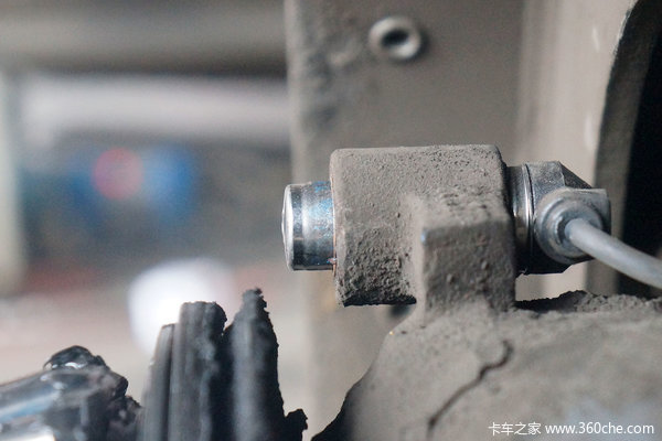

【卡车之家 原创】车轮传感器是ABS系统中时刻监测车辆运行的重要设备,通常情况下,传感器探头和车轮齿圈之间的间隙非常小,利用磁感应原理来进行监测。而错误的车轮安装方式会导致探测头与齿圈距离过远,让ABS系统失效,所以正确安装车轮非常有必要。
胡哥说制动(4) 错误安车轮导致ABS失效ABS探测头与车轮齿圈之间的间隙非常小
