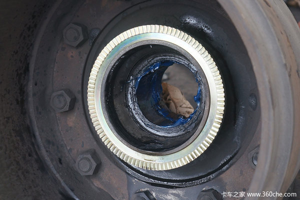

【卡车之家 原创】为了让ABS(Anti-lock Braking System 防抱死制动系统)长期稳定运行,我们需要不定期的对其传感器部件进行清理,包括车轮传感器探头和齿圈。相比传感器探头,轮毂上的齿圈更容易脏污,也不好清理。
胡哥说制动(14) ABS齿圈脏了该怎么办新安装的齿圈

因为传感器探头与齿圈之间的间隙非常小,所以齿圈之间的缝隙被金属屑、油泥等填满,导致监测精度下降或失效。这就是我们需要定期进行清理的原因。
