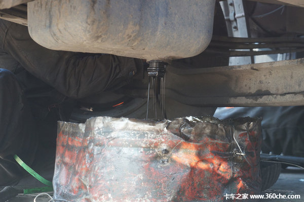

●  避免冷车换机油
在寒冷的冬季,尤其是北方和高原地区,在冷车状态下,机油受气温的影响,流动性会变差。如果这时更换机油,会出现旧机油放不干净的情况。
冬季换机油 你必须要知道的几个小细节
所以如果长时间未着车,并且需要更换机油时,应适当热一下车,待处于低温状态的机油温度回升,流动性提升之后,再进行更换机油操作。否则旧油还没有彻底放干净就添加新的机油,容易出现事倍功半的效果。另外相比低温状态的机油,我们也应该更加注意避免被热机油烫伤的情况出现。
