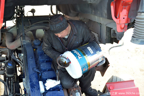

●  保证可靠密封
别被奸商忽悠 315谈保养剩余机油的保存

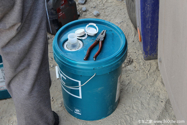

在车辆换完机油后,我们首先要做的就是确保剩下的机油得到可靠密封,不仅是为了避免空气中的杂质进入,而且也为了避免新机油长期暴露在空气中出现的氧化反应。所以,无论是瓶装还是桶装,由于密封锡纸膜已经被破坏,仅靠瓶盖并不能达到完全隔离空气的作用,我们应当使用其他方法将其进行可靠的二次密封,如保鲜膜、蜡封等。

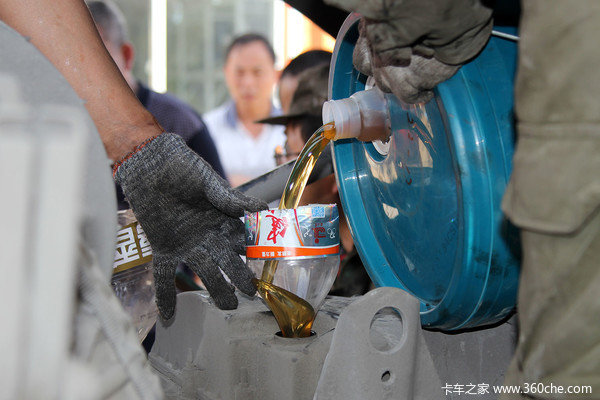

●  切勿全部加完
在往发动机中添加剩下的机油时,我们也应避免把剩油完全倒入,因为长时间存放的机油底部或多或少,都会有微量的水分和杂质,如果被一并加入到发动机中,虽然可以被机滤过滤掉一部分,但是长期的影响也是不容忽视的。

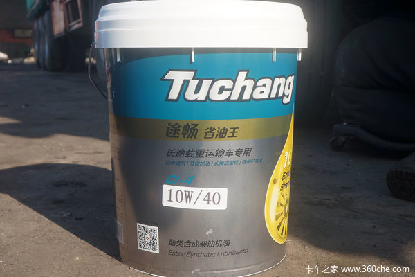

机油石油保质期的,全新的未开封的机油,一般保质期为三年。部分较真的小车司机拒绝超过一年的机油,处理方式略显苛刻;部分卡友中也比较在意,但是没有这么严格。由于存在运输、存储、转运、分销、出库入库等流程,加之生产后密封的机油本身就不易氧化变质,三年的保质期是有测试和理论依据的。
根据卡车之家的调查,多数情况下,到手的机油都在6个月左右,很少发现超过两年的未开封的产品。我们通过测试,发现超过三年、未到四年的优质品牌机油产品,其性能衰减不明显,与假冒伪劣的机油产品不可同日而语。机油三年保质期的制定,重要的参考依据,其实是包装塑料桶的密封性和老化程度。
通常机油开封之后的保存期限通常是一年左右,但是根据成分不同,它们的时间也不同。一般情况下,存放环境良好并且密封可靠的矿物基础油机油,存放周期为6个月,半合成机油为9个月,全合成机油为12个月左右。
