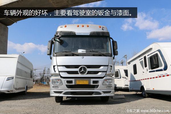

一辆车的外观,对于鉴别这辆二手车的好坏很关键,至少我们能判断出这辆车是否有过剐蹭与事故。车辆外观的好坏,主要是驾驶室的钣金与漆面。

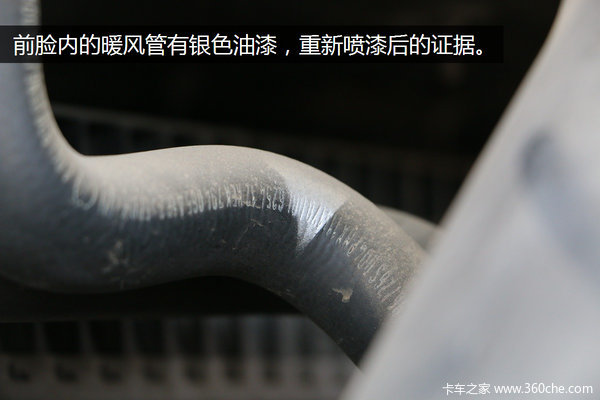

车辆如果发生过剐蹭或者事故是需要喷漆修复的,所以在看二手卡车时,看看这辆车是否重新喷过漆,我们可以找些隐蔽地方,这些地方多少会露出马脚。另外,如果一辆车的年限比较老,但是漆面比较光亮,不用我说,你也知道是怎么回事吧!

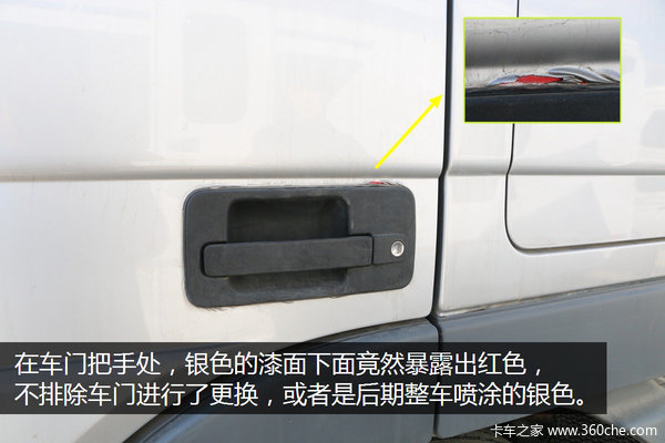

这辆奔驰在车门把手处,银色的漆面下面竟然是红色,不排除是后更换的车门或者原车是红色的。除此之外,在前脸的一些管路、车门上我们也看见了银色漆面,说明这辆奔驰应该是重新喷过漆的。

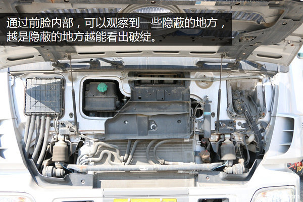

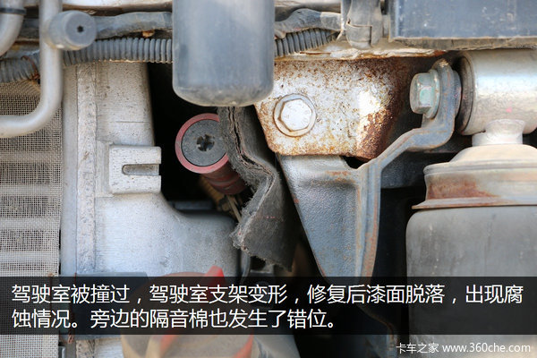

驾驶室前脸内部,可以明显看看出驾驶室前悬置已经出现了腐蚀情况,而且驾驶室底部的隔音棉错位明显。

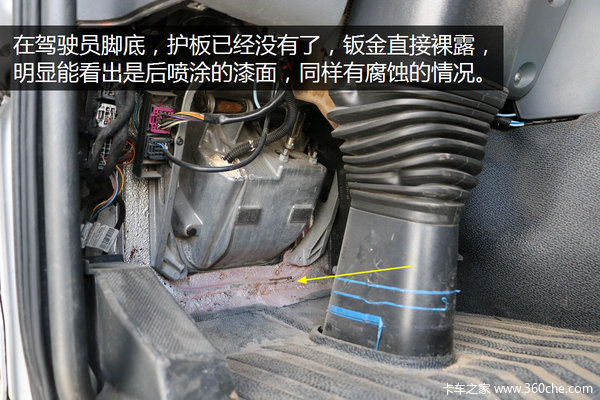

在驾驶员脚底,护板已经没有了,钣金直接裸露,而且钣金上明显能看出是后喷涂的漆面,同样有腐蚀的情况。

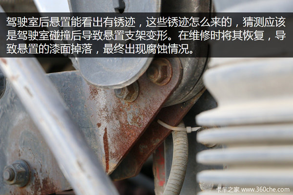

我们到驾驶室后面看看,驾驶室后悬置能看出有锈迹,这些锈迹怎么来的,猜测应该是驾驶室碰撞后导致悬置支架变形。在维修时将其恢复,导致悬置的漆面掉落,因此出现腐蚀情况。

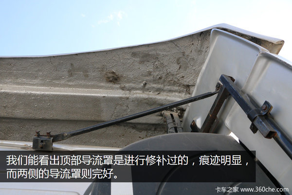

另外,我们也能看出顶部导流罩是进行修补过的,痕迹明显,而两侧的导流罩则完好。

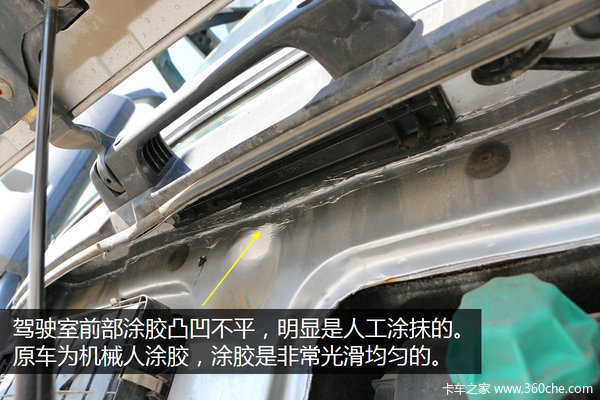

3、看涂胶
真实遭遇二手事故车:奔驰Actros现形记(上)

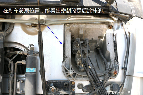

为保证驾驶室的密封性,在生产时驾驶室各缝隙会有涂胶,原车的驾驶室涂胶为机械人,涂胶是非常均匀光滑的。这辆奔驰的驾驶室前部涂胶凸凹不平,明显是人工涂抹的。在刹车总泵位置,也能明显看出密封胶是后涂抹的。

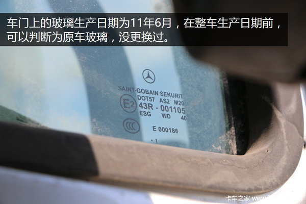

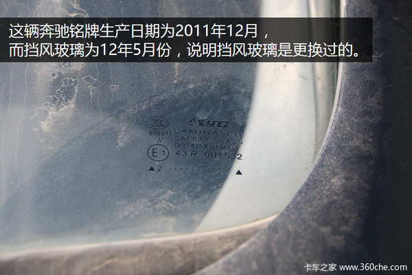

4、看玻璃生产日期
挡风玻璃,车门玻璃生产日期与车辆铭牌生产日期是否相近,如果时间跨度较太大,则为更换过。这辆奔驰铭牌生产日期为2011年12月,而挡风玻璃为12年5月份,可以看出,这辆的挡风玻璃是更换过的,车门上的玻璃生产日期与整车生产日期相近,说明没更换过。

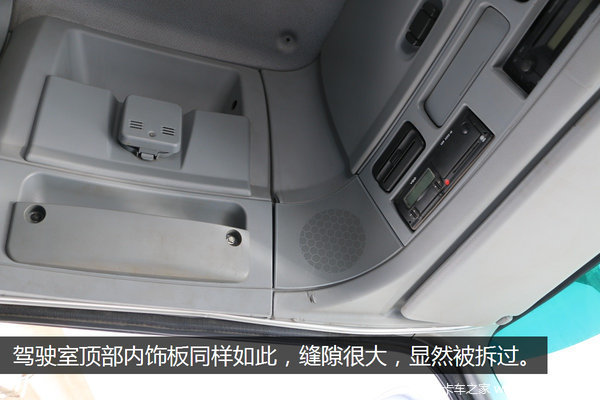

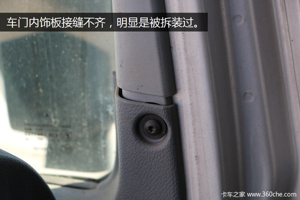

我们将车门打开,看看内饰情况,发现车门内饰板接缝不齐,明显是被拆装过。驾驶室顶部的内饰板同样如此,很显然驾驶室发生碰撞,进行了钣金修复。仪表台同样如此,进行过拆装,缝隙比较大。

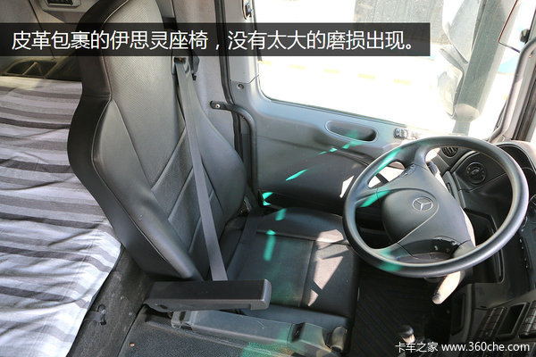

我们来看看司机日常操作易磨损的地方,方向盘,车门扶手,档杆,座椅等几个地方,如果这几个地方磨损严重,说明车辆行驶里程肯定不短。
这辆奔驰还算可以,虽然行驶快45万公里,但是方向盘,座椅磨损程度不高。

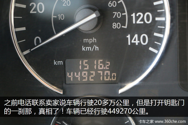

之前电话联系卖家说车辆行驶20多万公里,但是打开钥匙门的一刹那,真相了,车辆已经行驶449270公里,看来卖家说的不靠谱。在下篇文章,我将会大家介绍鉴别二手车底盘方面的一些技巧,揭露这辆车的真实面目。
