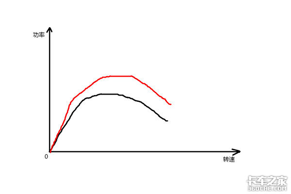

咱们都知道,当踩得油门开度保持一致,并且不换挡的情况下,发动机的输出功率大概是这样子变化的(随手画的,不标准):
同样是500马力 为什么老王的车更有劲?看完懂了

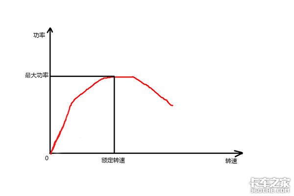

如果咱们油门踩得深一点,这条线就往上去一点。当油门全踩下去的时候,就能够得到这样一条曲线:
其中这个最高的点就是这台发动机标定的最大马力。对应的转速,就是它的额定转速。

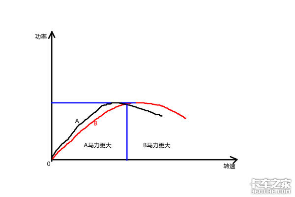

这时候有意思的事情就发生了。假如说,两台发动机都是500马力的,其中一台发动机(B发动机)在2100转时能达到最大马力,另一台(A发动机)在1900转就能达到最大马力。这对发动机会产生什么影响?
这张图就很明显了。看见没,在这个交点转速之前,A能输出的最大马力一直比B的大。
谁正常开车会把发动机经常开到1900转之后啊,所以虽然都是500马力的发动机,但是在大多数情况下,A发动机都比B发动机的最大马力大
并且由于扭矩、转速和功率的关系,A发动机的最大扭矩通常也都会比B发动机高。这其实也很好理解,A发动机的扭矩大,所以在同样转速的情况下,它能输出的功率更高。
所以,当两台发动机都放到同样的传动系统中时,两台车都需要进行加速,B发动机储备的功率更大,踩个油门以后,它自然就比A发动机有劲,动力澎湃,提速嗖嗖地。
