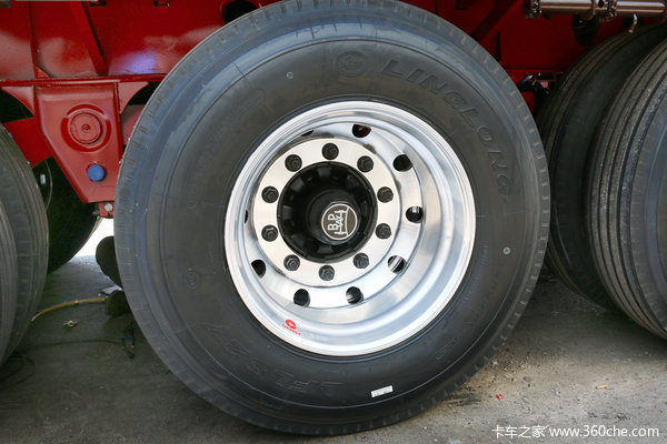

▎铝合金VS钢制 成本高性能好
重量方面,传统的钢质车轮每个在50公斤左右,而卡友汗火所更换的铝合金车轮,每个只有26公斤左右,单个车轮相差近一半的重量。加上他新购买的6×4牵引车,十个车轮也全部换成了铝合金,按整车一共22个车轮来计算,要比钢制车轮减轻半吨多的重量。
