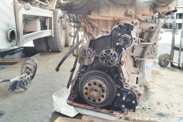

近日,卡车之家编辑在某服务站见到了这样一辆自卸车,据说此车是被救援车拖回维修站的,进站后将发动机落地进行拆解;此车搭载了一台电控单体泵国四发动机,正时齿轮后置设计,正时齿轮室与飞轮壳一体式设计。

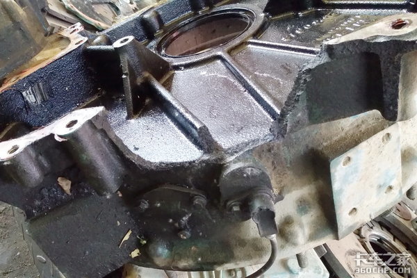

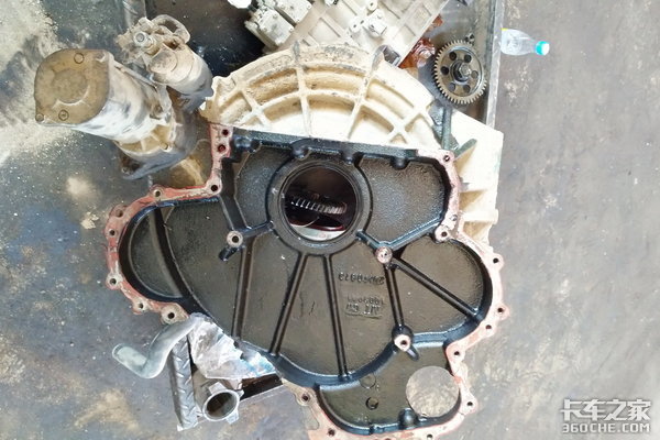

我们可以看见,正时齿轮室壳体出现了一个馒头大小的缺口,它是怎么被打破的呢?就像鸡蛋壳,我们可以从外面给它敲碎,也能被孵化出的小鸡从里面把它撑破,打破这个正时齿轮室壳体的作用力正时来自壳体内部,继续往下看。
简直是卡车得心梗 抛锚不忘踢破飞轮壳

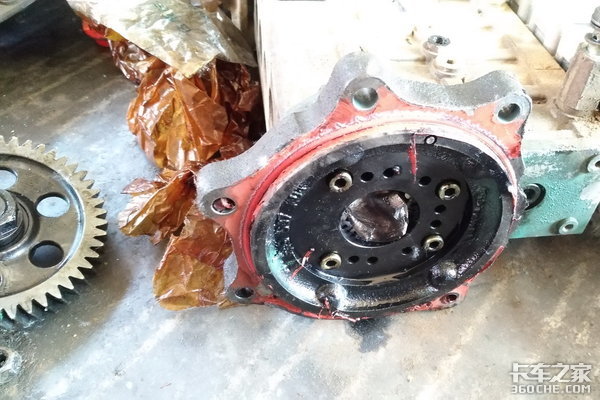

飞轮壳的下面压着的正是这台柴油机的核心——电控单体组合泵,油泵的驱动齿轮和泵体外部能看见的部分泵轴已不知去向。
简直是卡车得心梗 抛锚不忘踢破飞轮壳
原来泵轴已经完全断裂,驱动齿轮与电控单体组合泵整体分离,至此就很容易理解正时齿轮室破裂了,在油泵齿轮脱离了泵轴的束缚之后,飞速旋转的正时齿轮系将它推向齿轮室外壁,于是正时齿轮壳在撞击下破裂了。
简直是卡车得心梗 抛锚不忘踢破飞轮壳

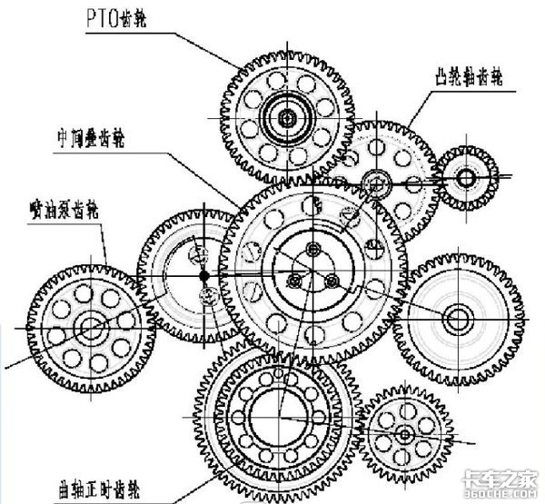

2、啮合间隙:曲轴正时齿轮的动力经过中间叠齿轮和惰轮最后传递给喷油泵齿轮,惰轮轴套的磨损或惰齿轮轴发生变形,导致啮合间隙或啮合角度不正常,泵轴受力发生变化导致断裂。
