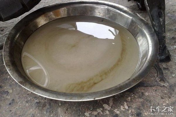

2、水污染,润滑油中混入水后,会与水发生亲合作用而使油液乳化生成乳浊液,降低了润滑性能;同时水与润滑油中的硫、氯离子作用生成硫酸和盐酸,将加速润滑油的劣化,使润滑油失去润滑作用。冷却系统无泄漏,空气湿度不是特别高的环境下,机油中的含水量也不会明显升高。
只损害喷油器? 劣质柴油更是长换油杀手
进水乳化的机油

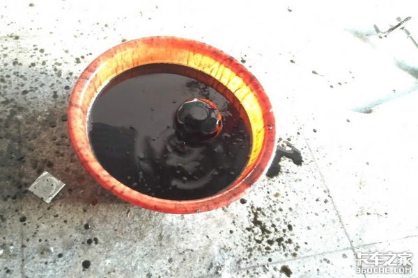

3、高温氧化,润滑油在内燃机工作中受到温度、各种介质、金属的催化作用,逐渐变质而产生对内燃机工作的有害的各种物质,它们就是积碳、漆膜和油泥。由于它们分别在发动机的不同温度部位生成,因而也成为高温、中温和低温沉积物。全合成基础油正是为了机油的热稳定性和抗氧化性而生。

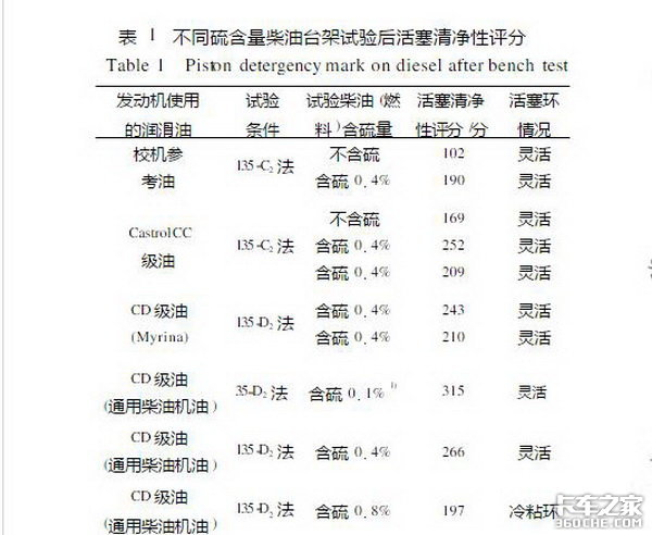

长换油车型在标定的时候应该不会用不达标的柴油来测试,所以即使我们国五的车加国四的柴油,含硫量还是要比合格的国五油高五倍,那么燃烧生成的SO2、SO3呢?乘用车中的路虎柴油版SUV,就在保养手册中明确写到:在燃油含硫量超过700ppm的时候,机油更换时间不超过6000公里,含硫量低于700ppm,那么保养周期可以达到12000公里。
只损害喷油器? 劣质柴油更是长换油杀手
只损害喷油器? 劣质柴油更是长换油杀手
润滑与密封杂志做过的高硫含量对柴油使用性能的影响试验数据
