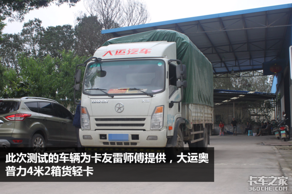

本次测试所用的车辆,是昆明卡友雷师傅个人提供的大运奥普力4米2箱货轻卡,搭载云内动力YNF40E1国五排放标准发动机,最大马力170,额定转速为2600,最大扭矩600牛米,非常强劲。

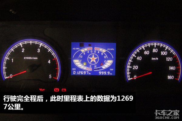

下了高速之后来到加油站将返程所消耗的燃油补满,加油机的屏幕上显示,返程后一共加注了23.32升燃油,此时仪表盘上显示里程为12697公里,在楚雄市空车返回前的里程为12523,返程共行驶了174公里。本次往返共行驶了312公里,消耗燃油49.37升,根据往返的数据可以计算得出,本次实地运输重去空回的综合油耗为15.82升/百公里。
