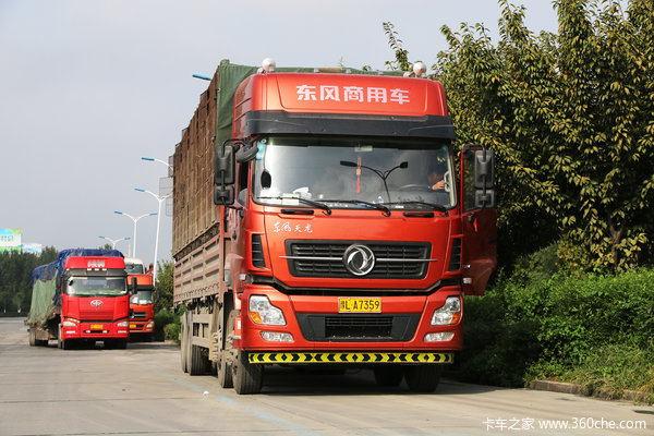

我们取样的车辆为一台东风天龙8X4载货车,搭载东康340马力国五发动机,主要跑运城到拉萨,往返运距3000公里左右,每月运营2-3次,月运营里程将近1万公里。其试用的机油为康普顿纳米级CJ-4柴油机油。

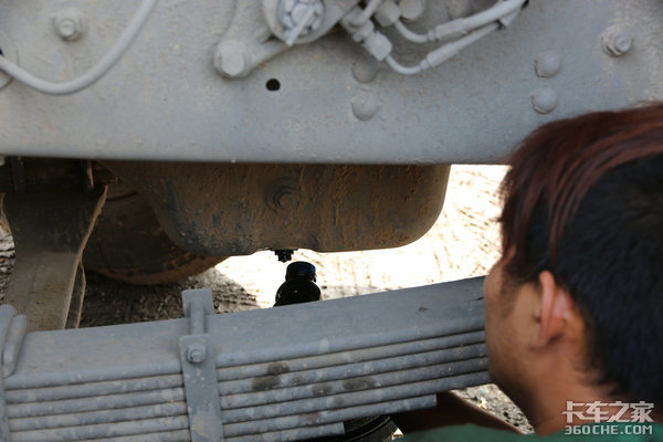

我们分别在车辆运行1万公里、2万公里和3万公里的时候取样一次,并通过专业的油品检测机构进行分析。对于机油的检测项目非常多,出于成本以及方便给大家说明白,我们只是挑选了3类进行检测,分别是:

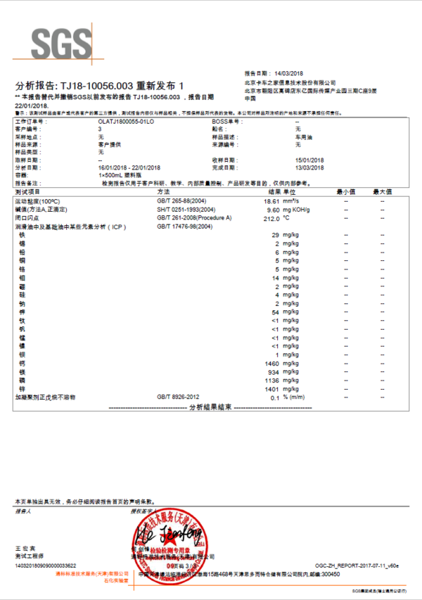

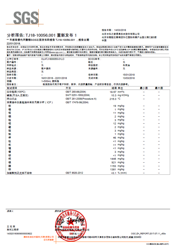

对于康普顿1、2、3万公里的油样,我们分别找了专业的检测机构进行检测,检测得到的报告如下。

通过检测,我们取样的康普顿机油100℃运动粘度1万公里时为18.57;2万公里为18.6;3万公里为18.61,变化非常轻微。

通过检测,我们所取样的康普顿机油在1、2、3万公里时,机油的碱值分别是10.3、10.5和9.6。

通过取样的油品分析可以看出,3万公里变化率为6.8%,远优于GB/T7607《柴油机油换油指标》中要求的不超过50%,说明油品具有优良的碱值保持性,可有效抑制酸性物质对部件的影响和油泥的产生。

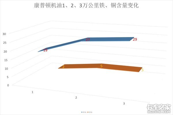

通过检测,我们所取样的康普顿机油中,铁和铜的含量在1、2、3万公里时,分别为19、27、29以及2、5、5。
判断机油好坏不靠蒙 3万公里实车权威检测机油变化
旧油中铁含量主要来源于气缸套、活塞环的磨损,铜含量反映了发动机轴承的腐蚀和磨损情况,检测机油当中金属元素的含量,可有效掌握发动机在运行过程中的磨损情况,也可以表现出机油的润滑效果。
GB/T 7607《柴油机油换油指标》要求旧油中铁含量不超过150mg/kg,铜含量不超过50mg/kg,若发现旧油中磨损元素含量超标,则需要更换油品。
通过取样的油品分析可以看出,康普顿机油在分别行驶1、2、3万公里时,机油中铁和铜的含量远远低于国家标准,也说明我们所取样的机油的抗磨损保护性能突出,可以有效保护磨损部件,从而延长发动机的使用寿命。
